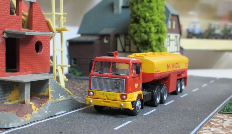

Beitrag  RudiKanne am 1/3/2013, 19:41
Hallo Leute
Hier einmal ein Volvo F 89 von Minol aus meiner "Werkstatt".
Noch einen schönen Adend
Gruß Rudi

Re: Minol-Fahrzeuge
Beitrag  Friedrich Czogalla am 1/3/2013, 21:53
Hallo Thomas,
tolle Flotte und sehr gut gemachte "Preisnachuntentreiber".
Anzahl der Beiträge : 5622
Re: Minol-Fahrzeuge
Beitrag  Swen Th. am 2/3/2013, 12:22
Hallo Rudi,
das ist ein wundervoller Volvo, gefällt mir sehr.

Re: Minol-Fahrzeuge
Beitrag  Maßstab 1:87 am 21/12/2014, 17:27
das ist eine tolle Flotte. Gab es die alle tatsächlich im Original? An einige kann ich mich erinnern, aber eben nur an ein paar. Könntest du evtl. von dem Volvo oben links noch ein paar Bilder einstellen? Falls es ein Original dazu gibt, hat jemand Infos?
Holm
Maßstab 1:87
