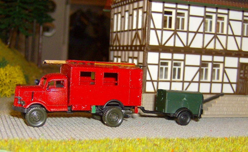

Hallo Jungs,
hier nun das Ergebnis der FFW, nachdem sie ihren alten Opel Funkwagen umgebaut und gespritzt haben. die besorgte Farbe reicht aber gerade so für das Auto. Der TSA mußte grün bleiben, aber der Lack war ja auch in Ordnung.
Hier nun die Bilder
Die Räder habe ich vergessen mit Farbe zu behandeln
Scheinwerfer mit Bondic

Hallo Hartmut,
die Idee, auch Fahrzeuge von vor 1945 mit Dienstzeit weit in die 60er Jahre vorzustellen finde ich gut, haben Jan und andere Modellbauer schon sehr exelent umgesetzt.
Wenn Du noch eine Verglasung beisteuerst und eventuell die alten Kennzeichen drannfriemelst, gibt es nichts zu meckern. Der grüne FwA ist real, es wurden nach 1945 nicht alle FW-Fahrzeuge umlackiert. Und die Kullisse stimmt auch.

Solche Kennzeichen habe ich nocht nicht und die Verglasung im Aufbau problemlos aber das Fahrerhaus gibt mir zu denken, da das ja gebogen ist und ich noch nicht so perfekt bin das hinzubekommen. Es wird aber noch werden.

Die Verglasung vom Opel sollte kein so großes problem sein, denn auch die Frontscheibe ist eben, halt nur oben und unten rund. Einfach mal aus z.B. Modellverpackungen ein paar Schneideversuche machen, irgendeiner wird schon passen.
Vorbildfotos in F.H. Jäger, Fahrzeuge der Stunde Null, Seite52 und 53

Ist das ein Roco Blitz?
Wenn ja, ich gucke mal in den unendlichen Weiten meiner Bastelkiste!!

Hallo Hartmut,
prima Idee - besonders gut gefällt mir, dass der Anhänger mangels Farbe grün bleiben musste. Wie ich schon an anderer Stelle geschrieben habe, blieb das LF 8 auf Mercedes L 1500 S der FF Wittenberge noch bis 1956 im Grün der Feuerlöschpolizei.

Ja das ist ein Roco Opel Funkwagen. Wäre nicht schlecht, wenn Deine Bastelkiste etwas hergibt.
