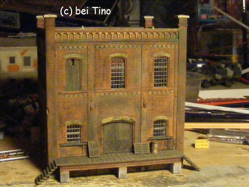

Re: Betriebsgebäude sanierung
Hallo Roland
du und jeder andere modellbauer weiß das gutes seine zeit braucht
, ich würde schon schneller arbeiten können wenn der zusammenbauer nicht die fenster zu fest ein geklebt hätte.
[img]
[/img]

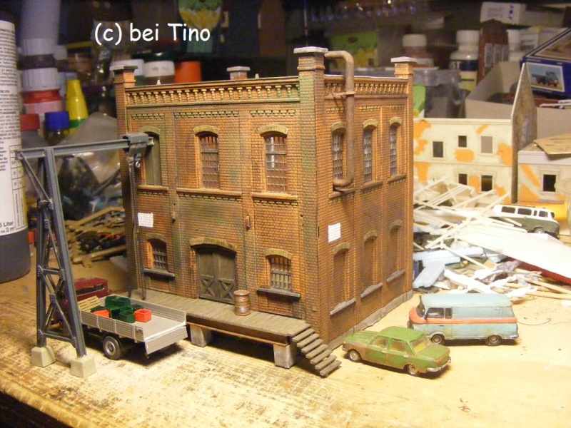

die rampe ist nun auch farblich angeglichen und gealtert, diese seite hat noch eine leichte spur moosgrün abbekommen. bevor ich hier von ausen noch bar deteils dran mache , werde ich erst die anderen gebäute seiten angleichen.
[img]

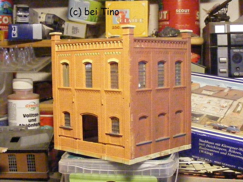

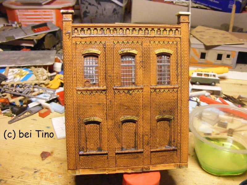

Das Altern
Also zu erst wird das plaste haus ( alle teile) mit einer spühlmittellauge abgewaschen damit die farbe besser haftet.
[img]
[/img]
ich wiche es mit dem guten alten fit ab, dann kommt die erste sicht farbe drauf , dafür verwende ich die abtöhn oder volltonfarbe vom baumarkt. das ist eine helle rostbraunfarbe. man muss so zwei bis drei mal drüber pinseln.
Bitte warten auf neue anweißungen.
[img]
Dor-Basdel-Tino- Anzahl der Beiträge : 1377
weidor geht es nach dem ich nun zwei mal mit dem hellrost oder zigelrot diese seite über malt habe.
[img]
[/img]
kommt nun die feinarbeit drann mit einem hellem sandgelb,
[img]
[/img]
werden nun die zierziegelsteine bemalt, für anfanger bitte zeitlassen dabei, ich habe es in 10 minuten geschaft aber ich hatte schon genuch übung in gebäute bemalen.
[img]
[/img]
kommen wir zum rost , alles was rosten kann rostet bei mir auch. und dafür tuhe ich die teile erste mal mit dunkelbraum bemalen aber wegen der besseren wirkung die dunkelbraune farbe drauf tuppfen.
bitte auf neue anweißung warten.
[img]
[img]
[img]

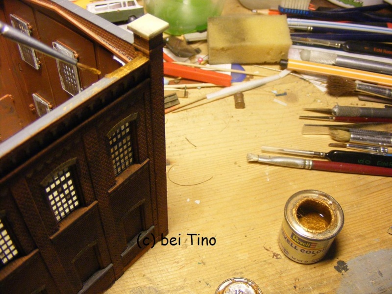

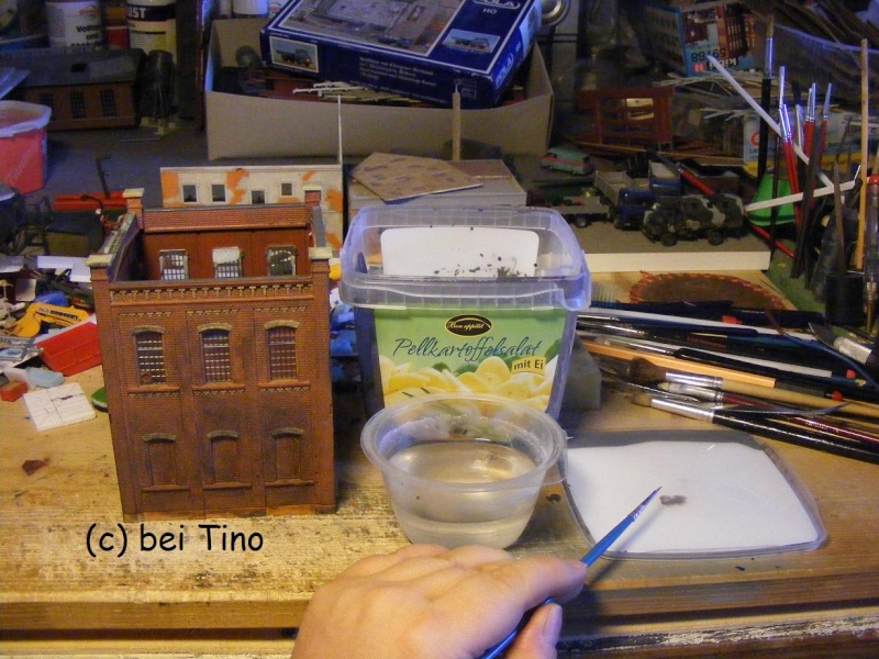

der rost
so nach dem das dunkelbraun trocken ist,
[img]
[/img]
kommt der neurost drauf, mit einem harten borsten pinzel, die farbe auf einer pappe ausschreichen und nur mit ganz wehnig farbe und leicht ( sampft) über die kleinen huggel von der auf getuppften dunkelbraunen farbe malen.
[img]
[/img]
in dem man den pinzel leicht über die kanten zieht siehe ringhalterung , kan man scharfe kanten darstellen.
[img]
[/img]
die schwarze lasur besteht aus 4 bis 5 mal pinzel ins wasser und ein mal in die schwarzefarbe, ich benutze dafür ein alten glasdeckel, wie viel dreck oder wie alt es ausenhen soll müsst ihr selber herraus finden ob ihr mehr wasser nehmt oder mehr farbe ist dann eure sache.
[img]
[/img]
und so sieht mein absaugrohr aus wenn die schwarze lasur getrocknet ist, so als hätte es schon jahr 10te wind und wetter stand gehalten ohne wartung.
[img]
[img]
[img]
[img]

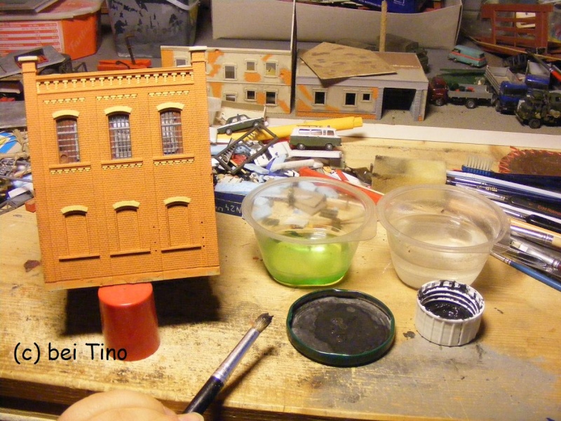

der schmutz
so und nun alle mit ein schwachen herz oder nerfen und schwangere frauen , kinder und jugendliche bitte den raum verlassen.
[img]
[/img]

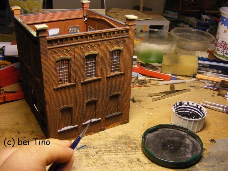

die mischung für die schwarze lasur für gebäute mit ziegelstein, einmal ins schwarz ( den pinzel abor nich bis zu den fingern in die farbe tauchen) nur so 4 bis 5 milimeter, dann 4 bis 5 mal ins wasser und ein mal in die grüne fitlauge. das ganze im deckel durch mischen aber nicht so das es scheumt.
[img]
[/img]
und so sollte es aussehen wenn die mischung gut ist, das fit bewirgt das die schwarze lasur besser in die fugen der ziegelsteine läuft.
[img]
[/img]
so sollte es nach der schwarzen lasur aussehen,
[img]
[/img]

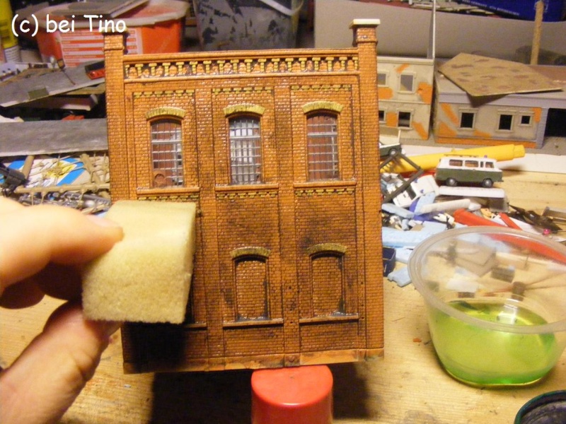

mit einem kleinem schwamm wischt man das restlische nasse scheumende wasser bzw die restliche lasur ab, und somit verbleibt die lasur in den fugen der ziegel.
[img]
[/img]
und schon sieht die zweite seite fast so aus wie die ferdige. ein großes ABER ich habe für die richtige technik jahre gebraucht, also am bessten ihr arbeitet an restern denn schrott braucht man ja immer. ihr wisst zwar jetzt wie es geht ABER für sowas braucht man auch die hände dafür und das gewisse gefühl in der hand.

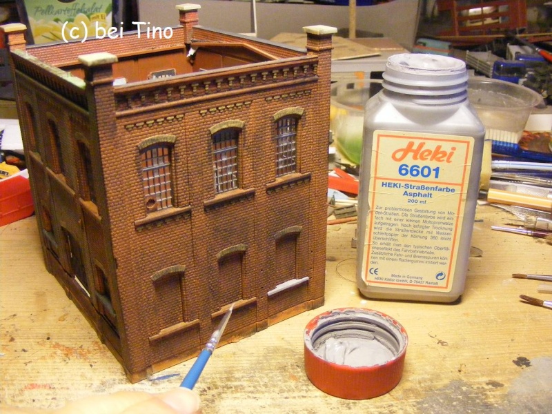

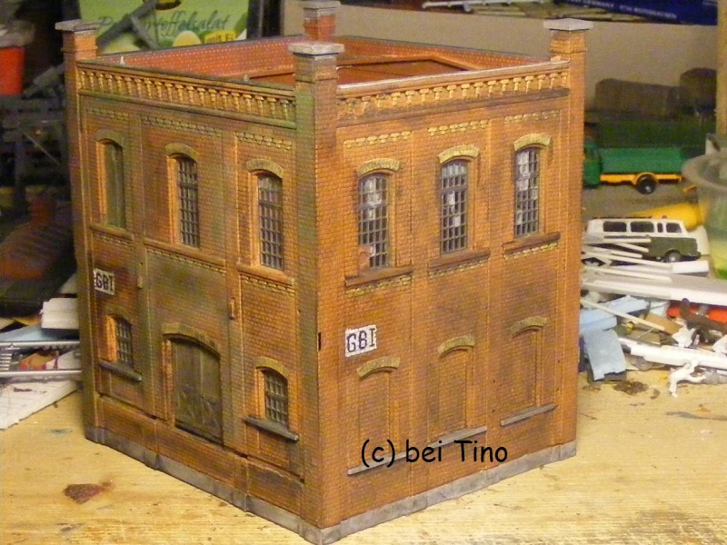

so wiedor geht es,
[img]
[/img]

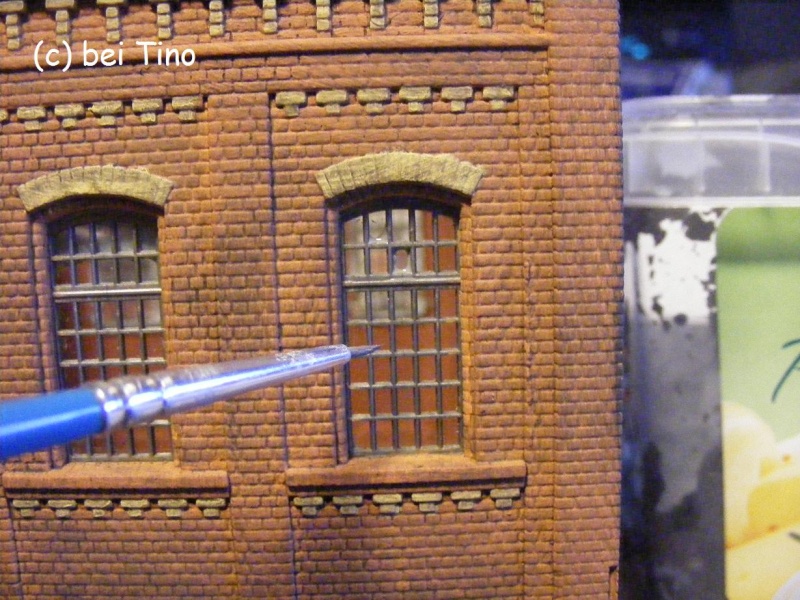

für den fensterschmutz nehme ich mir eine selbst zusammen gemischte graue farbe. ja im dienste des modellbaus vernichte ich in einer woche ein kilo katoffelsalat.
[img]
[/img]
mit dieser grauen lasur bemale ich einselne fensterscheiben.
[img]
[/img]

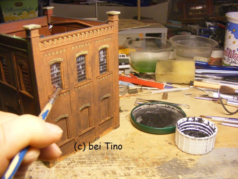

mit einer schwarzen lasur mache ich noch ein paar stellen die noch verbesserung würdig sind.
[img]
[/img]
die strassenfarbe von heki habe ich mit weiß aufgehellt für beton teile, hier für die beton fensterbretter.
[img]
[/img]
nach dem die beton fensterbretter trocken sind kommt wieder eine schwarze lasur drüber.
[img]
[/img]
bei dem dachblech habe ich mich für kuppfer endschieden, mann könnte auch blei oder zinkbleche nehmen , aber mir gefällt kuppfer besser.
[img]
[/img]
und auf das kuppferblech kommt nun der grünspan, ein türkisgrün mit eimen borstenpinzel auf einer pappe abstreichen und dann mit fast trockener farbe über das kuppferziehen.
bitte auf neue anweißungen warten
[img]
[img]
[img]
[img]
[img]
[img]
[img]

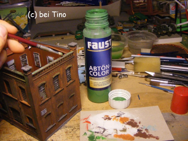

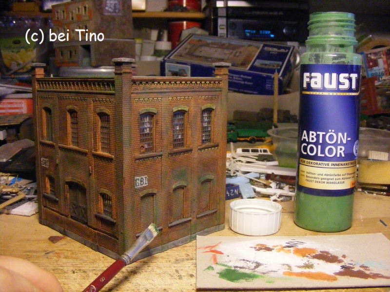

das finale
weider geht es
[img]
[/img]
die weißen rechtecke sind für die gebäute kennzeichnung GB1,
[img]
[/img]
aber nicht vergessen nach dem GB1 auf pinzeln wieder eine schwarze lasur über malen.
[img]
[/img]

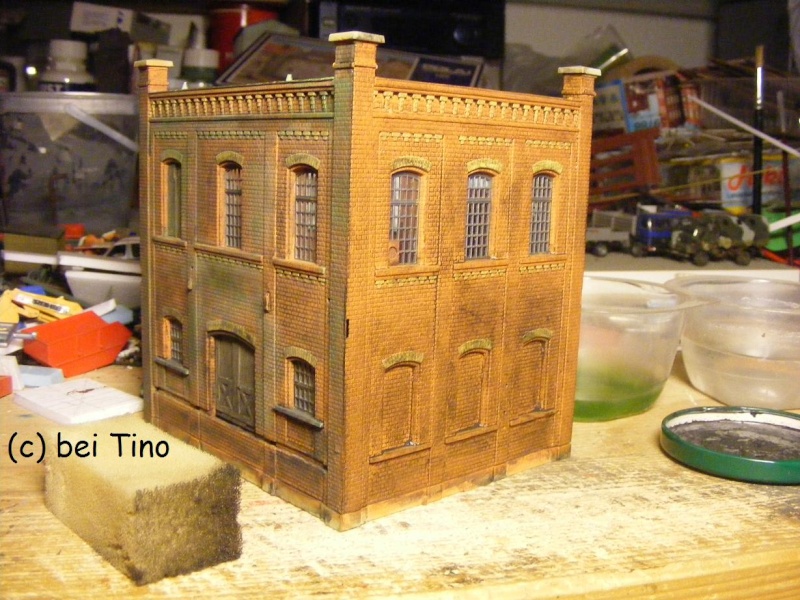

mit dunkelgrüner abtönfarbe und einem borstenpinzel wird mit wehnigfarbe dunkler grünspan aufgetupft und verwischt.
[img]
[/img]
in der selben pinzeltechnik wird noch etwas moos aufgebacht mit dunkelgrün.
[img]
[/img]
so und das war die zweite seite bleiben noch zwei, dann kommt das dach dran und dann die ganzen zurüstteile.
[img]
[img]
[img]
[img]
[img]
