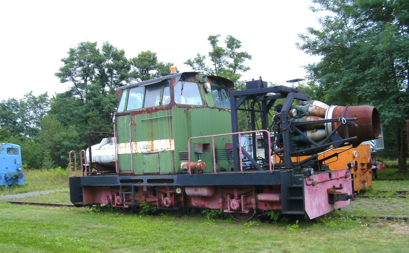

interessantes Löschgerät. Da geht was richtig ab. Allerdings ist die artfremde Verwendung von Düsentriebwerken nicht neu. In den siebziger Jahren wurde solch ein Triebwerk als Eisauftaugerät verwendet. Umgebaut wurde es bei der Reichsbahn und verbrachte dann anschließend die meiste Zeit im Tagebau.
http://www.rangierdiesel.de/index.php?nav=1406157&id=67720&action=portrait
Interessant in diesem Zusammenhang ist der Grund für die Außerdienststellung:
Stillegung aufgrund verbotener Verwendung militärischen Materials gemäß Kriegswaffenkontrollgesetz.

auch auf Flugplätzen (Zivil und Militär) nutzte man schon Ende der 50er Jahre Düsentriebwerke zur Enteisung von Star-/Landebahnen. Oft vor einem G5.

solche Triebwerke wurden damals sehr oft weiter verwendet. So ein Eisabtaugerät für Weichen und Bahnübergänge steht auch noch im Bergbaumuseum in Knappenrode. Dieses lief im Tgb. Welzow-Süd. Auf Grund der gesetzlichen Bestimmungen leider arg kastriert.
Das Triebwerk des AGLF der Werkfeuerwehr in Schwarze Pumpe musste nach der Wende bekanntlich auch stark umgebaut werden. Laut der Erzählung eines Mannes der zu DDR Zeiten in Schwarze Pumpe in der Rettungswache tätig war, sollen vor dem Bau des AGLF auch ähnlich Geräte der Roten Armee, allerdings auf Panzerfahrgstell, u.a. auch für Löschzwecke verwendet worden sein. Näheres dazu ist mir allerdings nicht bekannt.
Auf einigen Fernsehaufnahmen zum Winter 1978/79 sind auch K 700-A mit angebauten Triebwerken als Abtaugeräte zu sehen.

Das ATG-1 auf dem Bild gehörte zur Werkbahn des BKW Welzow, Abt. Fahrzeugwirtschaft. Es wurde im gesamten Werkbahnbereich eingesetzt und war bis 1990 in Betrieb.
Ursprünglich mit einem eigenen Kesselwagen als Tank wurde es -vor der Wende- deutlich verkleinert. Der Vorbau wurde entfernt und der kleinere Tank wurde dafür montiert. Das etwas krude aussehende Schubrohr ist bewußt so gefertigt worden, da die Wärme des Abgasstrahls und nicht die Schubkraft genutzt werden sollte. Zudem war mit der "Verkleinerung" ein besseres Manövrieren möglich. Ursprünglich war dieses ATG eine eigene Zugeinheit ATG-01 + Kesselwagen + EL 2 (Seriennr. 484).
Neben den Einschränkungen durch die gesetzlichen Bestimmungen, war diese Technologie auch schon in den 80ziger komplett überholt. Allein was den Lärm- und Umweltschutz betrifft, da war dieses Fahrzeug eine blanke Katastrophe.
Das Fahrzeug auf dem Panzer war -meine ich- in Welzow-Süd zu finden. Das war nichts von der Roten Armee, die Dinger wurden entweder in der Triebwerkswerkstatt in Senftenberg zusammengebaut oder durch das Triebwerksteam der Fahrzeugwirtschaft der Werkbahn Welzow. Allerdings wurde der "Panzer" so gut wie nie genutzt, da die technischen Probleme mit dem "Panzer" ansich recht groß waren.
Die Triebwerke am K-700 waren nicht eingebaut, das war eine separate Stahlkontruktion, welche im Winter angehangen wurde. Diese Geräte wurden direkt im Bergbau bei Abtauen der Bandanlagen genutzt.
Die Fahrzeugwirtschaft nutzte Triebwerke der Typen WK-1A, WK-1F und sogar das ältere RD-45.
