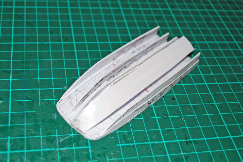

nochmals Danke für die zahlreichen Hinweise und Ideen. Am Ende bleibt also nur der Selbstbau! Also frisch ans Werk. Basis war für mich die Zeichnung von TBC (danke dafür) – habe sie in 1:43 ausgedruckt. Ein Boot fängt man gewöhnlich vom Kiel her an zu bauen. Meine Technologier war etwas anders. Da das Modell-Boot hinter einem Feuerwehr-LKW gezogen werden soll, sollte es in der „Transportstellung“ gebaut werden – also ohne die beiden Antriebsmaschinen und mit einer Plane verdeckt. Somit konnte ich von vornherein auf das „Innenleben“ verzichten. Daher begann ich mit der Decksform, dem Mittelkiel und den 4 (eigentlich 6) Seitenteilen: Die maßstabgerechte Zeichnung von TBC wurde vervielfältigt, die Teile zugschnitten und auf 1 mm Plasteplatten geklebt.
[img]Rettungs- und Sicherungsboot Rsb_0010[/img]
Dann wurden die Seitenteile und Kiel von unten auf das deck geklebt.
[img]Rettungs- und Sicherungsboot Rsb_0011[/img]
Aus 0,5 mm Plasteplatten wurden nun passende Streifen geschnitten und damit der Bootskörper verkleidet.
[img]Rettungs- und Sicherungsboot Rsb_0012[/img]
Bei der ungewöhnlichen Rumpfform war es nicht ganz einfach, die vier Streifen richtig zu platzieren. Aber am Ende gelang es einigermaßen.
