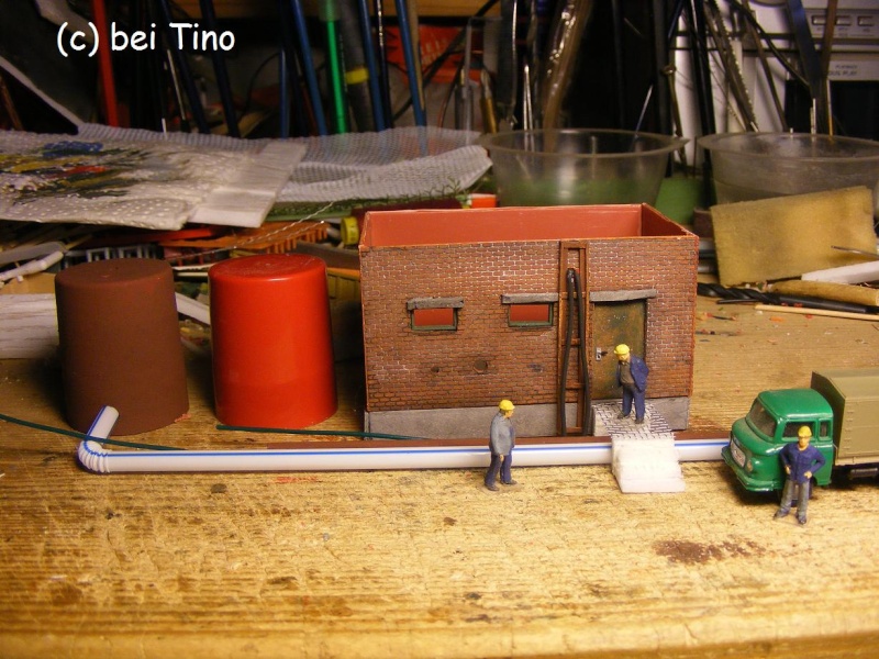

Hallo Jungs
endlich ist das wetter wieder zum basteln ohne das die arme am körper kleben. mein hochwasser diorama musste ich auch aufhören da meine wassereffekte nicht mehr gereicht haben für mein vorhaben . war ja klar 2013 ist halt ein pech, pleiten und unklücksjahr für mich.
so da im modelleisenbahnclub mein modul diorama von 100cm mal 100cm ferdig ist, fange ich mit mein industrie großprojekt an. da ich mir aber keine profile von plastrut und evergreen leisten kann , muss ich mir mein kopf ansträngen und sehr viel in eigenbauweiße machen. für mein indusrie projekt gibt es kein vorbild ich suche mir vom schönsten was aus und so wird ein fandasy industriebetrieb gebaut.
aus auhagen prägeprofilplatten und mein lieblings material dem styrodur werden meine oder die meisten gebäute entstehen.
aus verschiedene verpackungen werde ich mir meine stahlträger für die rohrbrücken, kabelbrücken usw zusammen kleben.
die zwei kleinen stahlträger werden eine kabelbrücke wo kabel ins innere führen.
meine kleinen kessel endstehen aus magiverschluß kappen, die großen rohre werden aus trinkhalme gebaut. da ich ja strippenzieher gelernt habe zu DDR zeiten bei der VEM werde ich so viele dedeils nachbauen wie ich kann. aber ohne strom alles nur lampenatappen.

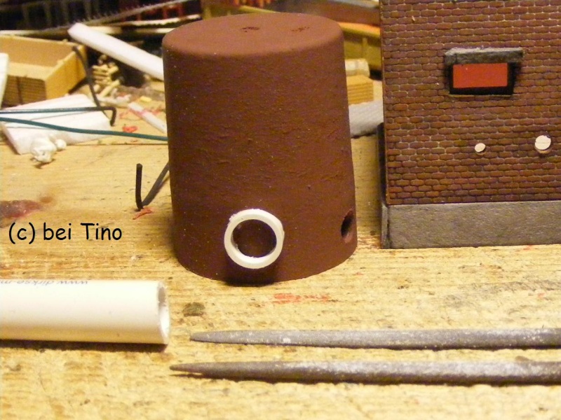

ich wuste doch das ich nicht ohne grund meine lehren alten kulis aufhebe, denn aus den kulis kann man die einstiegslugen bauen wo ein arbeiter durch krabbeln kann zur reinigung oder reparaturarbeiten.
mit der rund und halbrundfeile wurde der ring bearbeitet.
der deckel endsteht aus dickem schwarzen bastelpapier was ich auch für die tehrbahndächer verwende. und als muttern nehme ich einzelne gleisschotter steinchen. ich hoffe ihr nehmt mir das nicht über das ich mir keine muttern zurecht feiel. lol!
zu DDR zeit war es auch tübisch das man die ausenfeuchtraum neonröhre als aussenbeleuchtung hatte. und sie endsteht aus ein stück stiel eines verkehrsschild und kleinen styrodur stückchen.

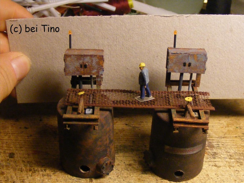

so der tank oder kesselaufbau ist ferdig im solo zustand aber wenn der zweite kessel fertig ist kommt noch mehr auf die kessel.
aus der natur nutze ich nun die grashalme denn die sind innen hol, und eignen sich sehr gut als kabelschutzrohre. aber das ist eine sehr friemlige arbeit das dünne nähgarn durch die grashalme zu fädeln.
auf den kessel kam noch ein schlatschrank für die armaturen für probe entnahme und für die elektroschaltung für den füllsensor der anzeigt wie voll der kessel ist.
die linke tür vom schaltschrank ist zwar etwas schräg aber damit kann ich leben, ansonsten gefällt mir mein kessel. auf dem schaltschrank kam noch ein optischer signalgeber der den ausfall oder einen notfall anzeigt.
