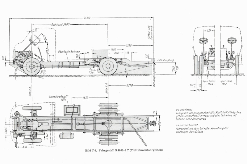

Ich bin etwas verwirrt wegen der Typenbezeichnung. Sind die Kurzhauber nicht H3? Ich kann mich dunkel erinnern, H3A gesehen zu haben. Die hatten Langhauben. S4000 auch. Oder gab es S4000 mit dem kurzen Fahrerhaus?
Ganz einig scheint sich auf dem Typenblatt ja auch nicht zu sein. S 4000-1 steht drauf, die Zeichnung von vorn sieht auch danach aus. Die technischen Daten passen auch zum S4000. Die anderen Skizzen sehen wie H3 aus.

In der Zeichnung steht es ja S4000-1 T. Die Fahrerhäuser sind ja wirklich recht ähnlich.
