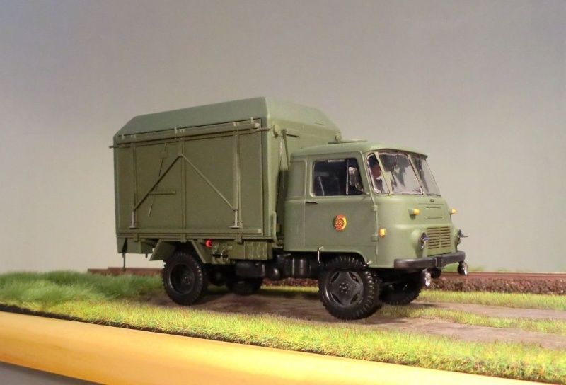

Also zuerst der G5. Ich erhielt in der Nutzfahrzeugserie den G5 Kipper. Nun ist für mich der G5 eigentlich ein NVA-Fahrzeug. Also Überlegung und Ratespiel: Koffer oder Pritsche. Das war natürlich noch vor dem Atlas G5 Koffer Twisted Evil Twisted Evil Twisted Evil Nun Pritsche ist zu einfach, also viel die Entscheidung auf Koffer, weil ich den aus meiner Armeezeit kannte und mal mitfahren durfte.
NVA G5 und LO KSA und Pritsche mit Plane G5_vos10
NVA G5 und LO KSA und Pritsche mit Plane G5_hec10
Der Koffer ist ein kompletter Eigenbau aus Plasteplatten. Im Bereich der Seitenfenster habe ich noch einen dünnen Blechstreifen aufgeklebt und dahinter die Verglasung. Dadurch liegt die Verglasung, unabhängig von der übrigen Wandstärke in der Ebene der Seitenwand. Außerdem erhielt der G5 noch neue kleinere Räder und korrekt abgewinkelte vordere Schutzbleche. Die Schaufeln und alles andere (Treppe an der Rückseite) sind irgendwie zusammengebastelt.
So als ich damit fertig war, schenkte mir ein Modellbahnfreund den G5 Koffer vom Atlas-Verlag, weil der ihm nicht gefiel. Klar, mir gefiel meiner auch viel besser. Also wurde daraus die Pritsche. Es muß natürlich die Stahlpritsche mit Plane werden! Eine Holzpritsche wäre schließlich viel zu einfach!  Natürlich sind alle Scheibenwischer, Peilstangen und einige Griffstangen neu aus Stahldraht. Den Spalt unter den Frontfenstern habe ich schon mit farblosem Lack verfüllt.

Neu ist neben der Pritsche natürlich die Reserveradhalterung. Die Pritschen-Seitenwände habe ich aus mehreren Schichten aufgebaut. Nach gründlicher Fotorecherche fiel mir auf, daß die "Buckelbleche" eigentlich mehreren aufgereihten Pyramidenstümpfen ähneln. Also habe ich einen 1,5 mm dicken evergreen - Plaste - Streifen geschnitten und oben und unten die seitliche Schräge gefeilt, bis in der Mitte ein schmaler Streifen des ursprünglichen Plastematerials stehen blieb. Dann habe ich die einzelnen Felder der "Buckelbleche" festgelegt und angezeichnet. So und dann habe ich die Zwischenstücke der "Pyramidenstümpfe" gefeilt. Danach alles auf eine 1 mm Alu-Blech Pritschen-Wand mittig aufkleben sowie ringsum noch ein 1 mm evergreen-Streifen als Rahmen und die Profile für die Scharniere. So, daß alles für 2 Seiten- und 2 Stirnwände und fertig!
NVA G5 und LO KSA und Pritsche mit Plane G5_o10
Die Plane entstand aus 2 mm Plasteplatten und das "Spriegelgestell" aus darauf geklebtem 0,8 mm Cu-Draht, der dann sanft angespachtelt wurde. Das hat nach mehreren Schleiforgien ganz gut geklappt. Die Seitenwände sind aus dünnem Blech, weil ich dieses über die Pritsche-Seitenwände herunterziehen konnte. Leider sind sie zu glatt. Daran muß ich noch üben.
