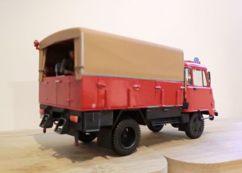

hier das nun fertige Modell auf Basis des bekannten Atlas-Modells
LF 8 auf LO  in 1:43 Vl_mit10
LF 8 auf LO  in 1:43 L10
LF 8 auf LO  in 1:43 R10
LF 8 auf LO  in 1:43 Hinten10
Irgendwie ist auch noch ein Teil der kompletten Inneneinrichtung zu sehen. Neben der Pumpe ist auch das Elektroaggregat nachgebildet. Der Feuerwehrmann hat einen Helm und einen Nackenschutz aus "Leder". Leider ist davon nicht mehr viel zu sehen. Die Pritsche ist mit der Plane verklebt. Also sind kaum bessere Aufnahmen machbar.
LF 8 auf LO  in 1:43 Hr10
Dieses letzte Foto ist leider etwas unscharf. Ich wollte es eigentlich noch einmal machen, aber die Familie hat entschieden, daß sie die Stullenbretter jetzt zum Essen brauchten Twisted Evil  Twisted Evil  Twisted Evil  Also werde ich mal eine Fotobasis bauen müssen.
Ich hoffe, Ihr hattet trotzdem Freude an den Fotos.
Viele Grüße aus dem schönsten Urlaubsland

Hallo Manfred
Dein LO sieht erstklassig aus.Bin echt begeistert.
Was ich noch machen würde sind die Lampenschutzbügel vorne und an den Blinker sowie hinten.Wenn du Bilder davon brauchst sag Bescheid.
mfg daniel

ich freue mich darüber, daß Euch das Modell gefällt. Robert, auf das Fischmaulfahrerhaus bin ich gespannt. Das würde etwas Abwechslung in die LO´s bringen und läßt sich bestimmt umsetzen.
Tja Daniel, mit den Lampenschutzbügeln habe ich irgendwie noch ein Problem. Ich habe noch keine Idee, welches Material zu verwenden wäre. Es muß stabil sein (deshalb verwende ich üblicherweise 0,5 Stahldraht) und trotzdem bei maßstäblicher Verkleinerung nicht zu dick erscheinen. Also 10 mm Materialbreite im Original bei 1:43 sind rund 0,2 mm dicker Draht. Stimmt nicht ganz, weil 3 Farbschichten aufgespritzt werden. Als ich in Pütnitz in 4 Stunden den NVA-LO Pritsche und dieses LF8 ausgemessen und in allen Details fotografiert habe - sind 5 mm Materialstärke für die Lampenschutzbügel rausgekommen. Das sind also etwas über 1 mm in 1:43. Die Atlas Militärmodelle zeigen an einem Modell den Lampenschutzbügel vorn aus Plaste. Der ist mir entschieden zu dick. Bei meinen Lo´s hatte ich den oberen Suchscheinwerfer mit Schutzbügel ausgestattet. Einmal an einem Modell angebaut, mußte ich das natürlich bei den Folgenden auch machen. Der Schutzdraht am oberen Suchscheinwerfer hat 0,4 Dicke plus 3 Farbschichten und sind ganz schön dick aus. Also was solls!? Aber für die Lampenschutzbügel warte ich noch auf eine passende Lösung. Vielleicht kommt ja mal irgendwoher ein Ätzteil.  Question  Question  Question Dann werde ich meine Fahrzeuge bestimmt nachrüsten, weil sie eigentlich dranmüssen! Da hast Du völlig Recht.
Hallo Friedrich, ich weiß daß der Dieselmotor bei den LO´s erst Anfang der 70er Jahre eingebaut wurde und daß es äußerlich wohl kaum Unterschiede zwischen den Fahrzeugen gab. Aber damit hört meine Vorbildkenntnis schon auf Embarassed Embarassed Embarassed Ich bin gespannt.
Viele Grüße und bis zum nächsten Mal

Hallo Manfred,
das Modell gefällt mir ausgesprochen gut.
Mal kurz was zum Robur und Diesel. Mit Auslaufen des LD 2501 im Jahr 1972 stand für 8 bis 10 Jahre kein Diesel für den Robur zur Verfügung. 1979 liefen die ersten 3 Robur LD 3000 vom Band. So richtig ging es auch erst 1982 wieder los. Beim 2002er liefen 1981 die ersten 3 Fahrzeuge vom Band.
Zwischen 1981 und 1990 wurden vom 2002er 11065 Exemplare gebaut, davon waren 8334 Exemplare mit einem Otto-Motor ausgestattet. Nur 2731 Exemplare hatte einen Diesel. Unter diesen Diesel-Exemplaren befanden sich auch die Varianten des Hallenser Allradbusses und des Safari-Exportprogrammes. Bei der Feuerwehr machte der Diesel weniger Sinn, da erstens die Laufleistung relativ gering war und zweitens beim Otto-Motor im Winter nicht die Gefahr des Ausflocken des Kraftstoffes bestand.

Hallo Stefan,
Danke für die umfassende Antwort. Jetzt sind mir die Zusammenhänge klar. Prima, daß Du auch auf die Entwicklung vom LD 2501 zum LD 3000 und die Verwendungen in den Allrad-Bussen eingegangen bist. Also ist das LF 8 eindeutig ein LO.
