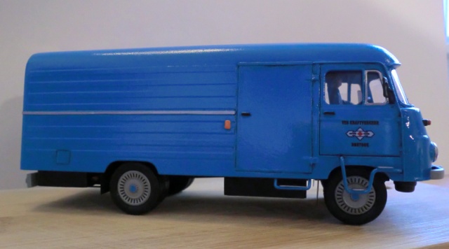

ich hatte schon mal kurz darüber geschrieben, daß einen LO-Bus aus der Atlas NVA-Serie bekam und den in einen LO 3000 Kastenwagen umgebaut habe. Eigentlich war es einfach. Ich habe den Bus hinter dem Fahrersitz abgeschnitten und den Koffer aus Plasteplatten und Blech angesetzt. Der Achsabstand ist jetzt auch korrekt. Nun ist er fertig und hier sind die Fotos. Ich weiß natürlich nicht, ob dieser LO-Typ damals bei Ostsee-Trans in Rostock gelaufen ist, aber so gefiel er mir.
1:43 LO 3000 Kastenwagen Lo_30016
1:43 LO 3000 Kastenwagen Lo_30018
1:43 LO 3000 Kastenwagen Lo_30019
1:43 LO 3000 Kastenwagen Lo_30020
Das ist alles. Ich wünsche Euch viel Spaß beim Betrachten der Fotos. Vielleicht kann ich damit zum Nachmachen anregen.

Hallo Manfred
Deine Umbaukünste haben sich echt gelohnt . Ich möchte hier auch deinen Belo gleich mal mit würdigen .
Ich sag nur GENIAL !!!!! Sehr stimmige Modelle die Lust auf mehr und auch zum Nachbauen machen . Egal in welchen Maßstab man baut , das hier sind sehr gute Bauvorlagen Shocked  .
