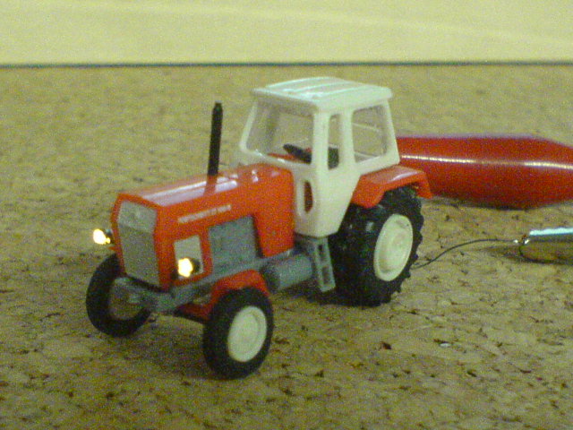

ZT300 mit Aufsattelanhänger T088 für Faller Car System in 1:120 TT
Beitrag  TT-Toni am Mi Apr 20, 2016 12:43 am
Wo wir gerade bei den Treckern waren...
Mathias und Steffen werden ihn ja schon kennen, aber für die anderen hier will ich ihn auch mal aufzeigen.
Das Basismodell dafür stammt wieder von Busch und der Anhänger wurde aus Evergreen quasi um ein umgefrokeltes Fahrgestell eines Spur N Car System Fahrzeuges von Faller herumgebaut.
Die Bauzeichnung dafür hatte ich aus einer alten DDR Modellbauzeitschrift.
Der Akku ist unter der Mistladung im Anhänger versteckt und der Schalter, die Ladebuchse und der Reedkontakt sind im Anhängerboden verbaut.
So als "kleines Schmankerl" habe ich dem Trecker und dem Anhänger noch eine Beleuchtung mit SMD Dioden spendiert.
Die elektrischen Verbindungsdrähte sind durch die Zapfwelle geführt, welche aus einem alten Kopfhöhrerkabel gefertigt ist und so die nötige Flexibilität gewährleistet, damit das Gespann auch gut durch die Kurven fahren kann.
Um die Allradversion vom ZT zumindest optisch einigermaßen darstellen zu können, habe ich später noch die original Busch Reifen der Vorderräder durch Reifen des Toyota Landcruiser von Busch in H0 ersetzt.
Hier mal unterwegs auf meiner kleinen Teststrecke zu sehen.

Darum will ich es ja hier auch mal aufzeigen, dass es mit dem Umbau auf "E"-Antrieb sooo schwer auch nicht unbedingt ist.
Die "konstruktive Zerstörung" der Fahrzeuge kostet nur zu Anfang recht viel Überwindung, aber mit der Zeit wird man dann irgendwie auch etwas "leichtsinnig" und legt auch schon mal einfach so drauf los.
Zumeist kommt dann auch was vernünftiges bei raus.
Man muss sich ja zu Anfang nicht gleich solche schwierigen Fahrzeuge aussuchen...
Angefangen habe ich dazumal mit einem Koffer LKW, wo richtig viel Platz zum verstecken der Bauteile war und so nach und nach will man dann immer mehr und tastet sich so langsam an die anderen Sachen heran.
Ich habe da sehr viel im MiWuLa und Mikromodellbau Forum abkucken können, was ich dann auf meine Fahrzeuge übertragen habe.

In der Bilderkonserve der letzten Jahre fand ich noch was zu einem G5 TLF, was ich mal gebaut habe. (und wo er womöglich auch durch sein Fahrzeug der "treibende Keil" für war, dass ich mein Fahrzeug auch endlich mal umgesetzt habe Wink )
In der "elektronischen Bucht" hatte ich mal einen G5 Benzintanker von KEHI Modellbau aus Eisenach in TT erbeutet, der ein richtiges Schnäppchen war.
Leider war der "grotten schlecht" in der Gravur und Ausführung und lag sehr lange in der Bastelkiste herum, bis ich ihn dann endlich umgebaut habe.
Das Metallmodell wurde zunächst erst einmal total zerlegt, das Fahrerhaus vom Tankaufbau abgesägt und hernach mittels Evergreen auf die erforderliche Größe verlängert.
Der Tankaufbau entstand dabei nicht aus Evergreen, sondern, man mag es kaum glauben Wink , aus einen Radiergummi, der in Form gebracht und mit Sekundekleber hart gemacht wurde.
Die restlichen Teile für die div. Anbauten und Ausrüstungsteile entstammen der Bastelkiste und sind zumeist umgefrokelte H0 Teile gewesen.
Als Hilfe bezüglich der Abmaße dienten mir gute Fotos vom Original und ein Buch der Feuerwehr Fahrzeugarchiv Reihe von Frank Hartmut Jäger.
Mittlerweile kann man das Fahrzeug auch als 3D Druck-Bausatz bei ShapeWays erwerben, aber daran war damals ja noch gar nicht zu denken.
So Friedrich, jetzt Du...
Hab ich es wenigstens einigermaßen gut getroffen? Wink
