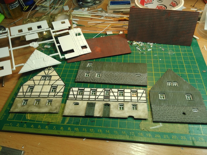

Hallo zusammen
Der Bausatz schlummert schon eine ganze Weile in meiner Bastel Vorratskammer, ist aber aktuell noch im Handel erhältlich.
Die drei Häuser die der Bausatz enthält finde ich sehr gelungen und lassen sich vielfältig im Dioramen Bau oder auf der Modellbahn einsetzen.
Die Häuser lassen sich relativ einfach und schnell zusammen bauen. Aber wenn man etwas Detailverliebt ist , kann das dann doch ganz schön viel Zeit in Anspruch nehmen.
Angefangen vom Fachwerk das leider keine Holzmaserung hat . Also eine Drahtbürste in den Drehmel gespannt und die Teile bearbeitet . Ebenso auch die Holzfassade . Dachrinnen, Fallrohre, Kamin ( Ziegel eingraviert ) usw. wurden überarbeitet .
Nicht zu vergessen und eigentlich das wichtigste ist die Farbgebung, bei der ich Trockenfarben und Wasserfarben verwendet habe.
Die Firstziegel und Kamin Einfassung habe ich mit Acryl ausgemörtelt . Dazu herkömmliches Acryl etwas verdünnt und mit Hilfe einer Spritze die Fugen verfüllt. Nach ein paar Minuten Trockenzeit mit einem Zahnstocher in Form gebracht .
Auch das Dachfenster und das Podest für den Kaminkehrer wurden überarbeitet bzw. selber gebaut.
Hier nun ein paar Bilder .....

Das letzte Bild zeigt meinen aktuellen Baufortschritt.
Fortsetzung folgt.
