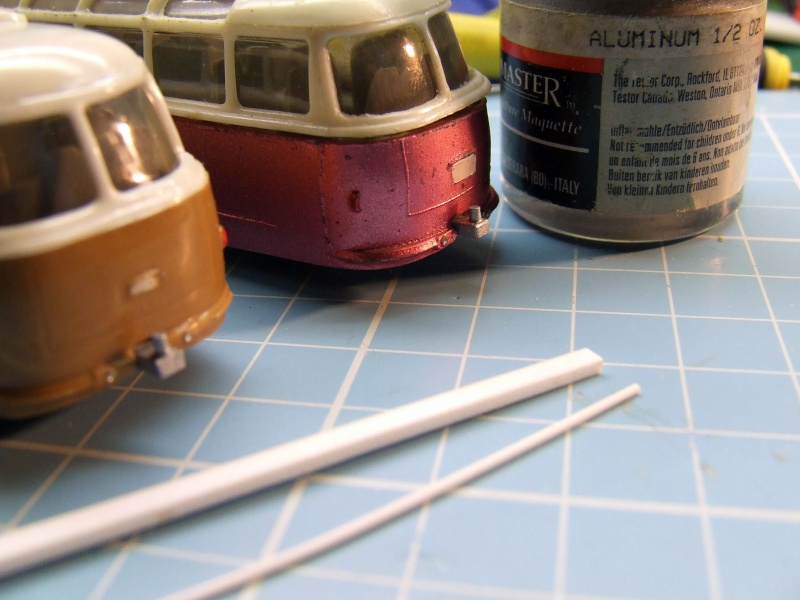

Wer kennt das nicht das bei den Bussen die Dachreeling und die Hängerkupplung kaputt sind oder gar fehlen.
Hier eine kleine Anleitung wie innerhalb einer halben Stunde Abhilfe geschaffen werden kann.
Zuerst muß man das Chassis vom Gehäuse trennen. Beim Guß Skoda geht das einfachen als beim Kunstoffmodell. Dort weiß man immer nicht wieviel Kleber verwendet wurde.
Anschließend werden die abgebrochenen Reste der Kupplung weggefeilt.
Bei meinem Skodas fehlte je die Hängerkupplung und bei einem extra noch der Auspuff. Auch war bei einem von der Dachreeling eine runde Endhalterung weggebrochen.
Die Kupplung stellt man aus Evergreenprofil 1,3mm x 2,3mm - 7,5mm lang und einem 1mm Rundprofil 2mm lang her.
Die Seite die am Chassis angeklebt wird muß wie beim Originalmodell leicht angeschrägt werden.
Der Auspuff entstand ebenfalls aus 1mm Rundprofil. Zusammenkleben und mit Farbe (alufarbig) anpinseln. Zeitdauer pro modell ca. 0,5 Std.

Klasse Ronald,
das überzeugt mich total. Gerade die Anhängerkupplung fehlt ja fast immer. Mit der Kupplung kann man so ein aufgearbeitetes Modell durchaus in die Sammlervitrine stellen.
