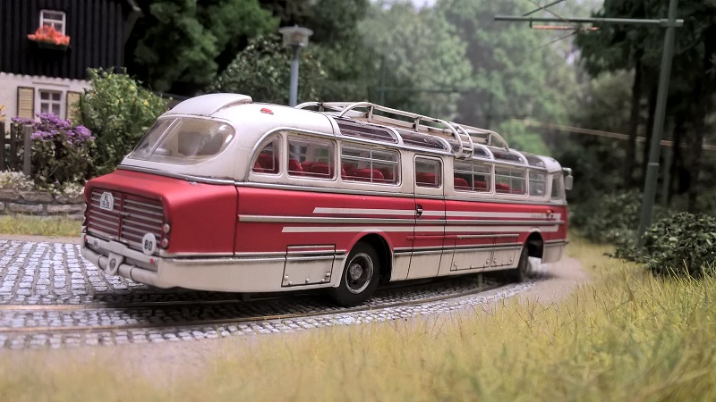

ich möchte hier mal meinen Ikarus 55 von Brekina vorstellen. Es ist wieder ein Umbau von einem Stand- zu einem frei fahrenden RC-Modell.
Brekina Ikarus 55 als Freifahrer Wp_20112
Große Veränderungen habe ich an dem recht stimmigen Modell nicht vorgenommen. Erstens bin ich kein Modellauto- Spezialist und zweitens stand für mich der Umbau auf RC und seine Erfordernisse im Vordergrund.
Brekina Ikarus 55 als Freifahrer Wp_20115
Bis auf den Lenkservo lassen sich alle Bauteile im Zwischenboden bzw. zwischen den Sitzen verstecken. Die Sitzlehnen habe ich etwas gekürzt, das Armaturenbrett abgesenkt, Farbe habe ich da ergänzt wo sie fehlte. Mit dem Getriebe hatte ich wieder Glück. Es läuft sehr gut. Die Räder der Lenkachse haben dieses mal Kugellager. Hier sind sie aber schon abgedeckt. Auf den Einbau irgendwelcher Lichteffekte habe ich verzichtet. Sollen sich die richtigen 1:87 RC- Modellbauer damit abplagen.
Brekina Ikarus 55 als Freifahrer Wp_20114
Mit einer Alterung kommen auch die Gravuren besser heraus.
Die Räder sind im Durchmesser leider einige Zehntel Millimeter zu klein. Die dicken Brekina-Achsen verhindern eine Verwendung der Originalfelgen. Im Fahrbetrieb auf der Anlage fällt das aber nicht weiter auf.
Brekina Ikarus 55 als Freifahrer Wp_20116
„Der Lack ist ab.“  Der einst stolze Reisebus muß sich heute sein Gnadenbrot im Linienverkehr über die Dörfer verdienen.
Brekina Ikarus 55 als Freifahrer Wp_20113
Hier noch ein Filmchen für alle die, so wie ich, solchen Unsinn mögen.
MfG Uwe

Schönes Modell. Könntest du bitte noch was zum Getriebe sagen (wegen deiner Betonung zum Glück) und vielleicht ein Bild von unten einstellen? Danke.
Gruß Rico

Mein kleines Betriebsdiorama habe ich im H0 Modellbahnforum vorgestellt. Die Hintergrundkulisse ist von JoWi.
Manche Motor-Getriebe-Kombinationen verursachen bergab, wenn das Modell schiebt, leichte Zuckungen im Lauf. Das merkt man aber erst, wenn der Antrieb verbaut ist. Und wenn man Pech hat, ist dieses Phänomen etwas ausgeprägter.
